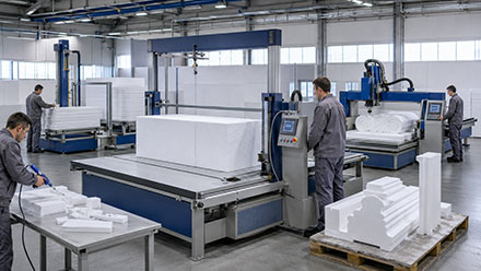

Какие виды станков для резки пенополистирола бывают
Станки для резки пенополистирола отличаются по способу обработки, уровню автоматизации и задачам, которые они решают на производстве. Один тип оборудования подходит для раскроя больших блоков на ровные листы, другой — для фигурной резки, изготовления декоративных элементов или деталей сложной формы. Поэтому перед покупкой важно понимать, какие виды станков бывают и чем они отличаются.

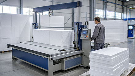

  • Термический станок со струной
Самый распространенный вариант для работы с пенопластом и пенополистиролом. Резка выполняется нагретой струной или нихромовой проволокой. Проволока проходит через материал, плавит его по линии движения и позволяет получить ровный срез без сильного крошения.
Такой станок подходит для прямолинейной резки блоков, получения листов нужной толщины и обработки строительных материалов. Его часто выбирают для производств, где нужно быстро и стабильно резать пенополистирол на стандартные заготовки.
  • Станок для горизонтальной и вертикальной резки
Такое оборудование используют, когда нужно раскраивать крупные блоки пенопласта на листы, плиты или заготовки заданного размера. Горизонтальная резка помогает получать листы нужной толщины, а вертикальная резка нужна для деления блока по длине и ширине.
Этот вариант удобен для предприятий, которые выпускают утеплитель, упаковочные элементы или строительные плиты. При выборе важно смотреть на рабочее поле, максимальные размеры блока, точность перемещения струны и устойчивость конструкции.

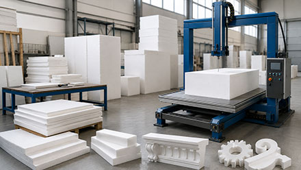

  • Станок с ЧПУ
Станок с ЧПУ подходит для более точной и сложной обработки. Он работает по заданной программе и может выполнять не только прямую, но и фигурную резку пенополистирола. Такое оборудование используют для изготовления декоративных изделий, фасадных элементов, букв, объемных заготовок, моделей и нестандартных деталей.
Главное преимущество ЧПУ в том, что станок повторяет контур по чертежу и снижает влияние человеческого фактора. Это особенно важно при серийном производстве, где нужно получать одинаковые детали с высокой точностью.
  • Ручной терморезак
Ручной резак используют для небольших объемов, подрезки материала, доработки заготовок и монтажных работ. Он компактный, проще по конструкции и не требует сложной настройки. Такой инструмент может быть полезен на стройке, в мастерской или при разовых задачах.
Но для полноценного производства ручной резак обычно не подходит. Он зависит от навыков оператора, дает меньшую точность и не рассчитан на большой поток материала.
  • Фрезерный станок
Фрезерный станок применяют не для обычной резки листов, а для объемной обработки пенополистирола. Он позволяет создавать сложный рельеф, углубления, формы и детали с трехмерной геометрией. Такой вариант выбирают для макетов, рекламы, декора, архитектурных элементов и нестандартных изделий.
При работе с пенополистиролом важно учитывать плотность материала, мощность оборудования и тип фрезы. Если параметры подобраны неправильно, край может получиться неровным, а поверхность потребует дополнительной обработки.
  • Оборудование для лазерной резки
Лазерную резку чаще используют для других материалов, а с пенополистиролом она требует осторожности. Материал чувствителен к температуре, может плавиться и деформироваться при перегреве, поэтому важно заранее учитывать режим обработки, вентиляцию и требования безопасности. Для пенопласта чаще выбирают термическую резку струной или нихромовой проволокой, а не лазерную установку.
Если все же рассматривается лазерный вариант, нужно заранее уточнить у производителя, подходит ли конкретное оборудование для пенополистирола, какие ограничения есть по толщине, плотности и безопасности работы.
В большинстве случаев для производства строительных листов и раскроя крупных блоков выбирают термические станки со струной. Для сложных фигурных изделий лучше подходит станок с ЧПУ или фрезерный вариант. А ручные инструменты используют как вспомогательное решение, когда нужно быстро подрезать материал или выполнить небольшую доработку.
