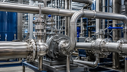

Где применяются бесшовные трубы
Основная область применения бесшовных труб — промышленные и инженерные системы с повышенными требованиями к надежности. Они используются в трубопроводах, оборудовании, механизмах и конструкциях, где важна стабильная работа под нагрузкой.
На практике такие трубы применяют в следующих сферах:
  • гидравлические и пневматические системы оборудования;
  • котельные, тепловые пункты и паропроводы;
  • теплообменные аппараты и технологические установки;
  • нефтегазовая и химическая промышленность;
  • системы транспортировки воды, газа, пара и технических жидкостей;
  • машиностроение, изготовление валов, втулок, осей и других деталей;
  • энергетика и оборудование, работающее при высоких температурах;
  • трубопроводы высокого давления;
  • промышленные конструкции, где требуется высокая прочность металла.
Бесшовные трубы особенно востребованы там, где трубопровод работает в сложных условиях: при высоком давлении, вибрациях, нагреве, контакте с агрессивными средами или переменной нагрузке.

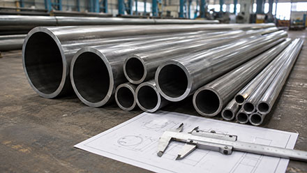

Какие виды бесшовных труб бывают
Бесшовные трубы различают по технологии производства, размерам, толщине стенки, марке стали и назначению. Эти параметры влияют на прочность, точность размеров, стойкость к температуре и возможность применения в конкретной системе.
Основные виды:
  • Горячедеформированные трубы. Производятся методом горячей деформации заготовки. Отличаются высокой прочностью и применяются в промышленности, строительстве, энергетике и трубопроводах общего назначения.
  • Холоднодеформированные трубы. Получают дополнительной обработкой при более низких температурах. Они отличаются повышенной точностью размеров и качеством поверхности.
  • Тонкостенные трубы. Используются там, где важно снизить вес конструкции, но сохранить достаточную прочность.
  • Толстостенные трубы. Применяются в системах высокого давления, гидравлических линиях и оборудовании с повышенной нагрузкой.
  • Трубы из углеродистой и легированной стали. Подбираются в зависимости от рабочей среды, температуры, давления и требований к механическим свойствам.
  • Нержавеющие бесшовные трубы. Используются в условиях контакта с влагой, химическими веществами и агрессивными средами.
Для горячедеформированных труб часто учитывают ГОСТ 8732, а для холоднодеформированных — ГОСТ 8734. Эти стандарты помогают определить сортамент, размеры, предельные отклонения и технические параметры изделия.

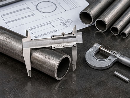

Почему важны качество поверхности и точность размеров
Качество поверхности влияет на герметичность соединений, удобство обработки и срок службы трубопровода. Дефекты, расслоения, трещины, вмятины и отклонения по геометрии могут привести к проблемам при монтаже или эксплуатации.
Точность размеров особенно важна для оборудования, где труба является частью механизма, гидравлического контура или теплообменного аппарата. При несоответствии диаметра или толщины стенки могут возникнуть сложности с соединениями, арматурой, фитингами и крепежом.
Поэтому при выборе бесшовных труб желательно проверять:
  • соответствие ГОСТ;
  • состояние поверхности;
  • фактический диаметр;
  • толщину стенки;
  • прямолинейность;
  • наличие документов качества;
  • соответствие марки стали заявленным требованиям.
