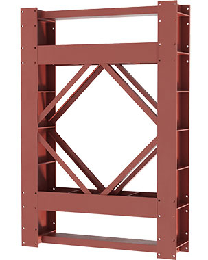

Временные сооружения на мостовом объекте нельзя подбирать только по высоте опоры или доступной массе металла. Они работают в составе технологической схемы и воспринимают нагрузки, которые меняются по мере сборки, бетонирования, надвижки или опускания пролётного строения. Обзор основных типов инвентарных систем представлен на странице https://stcons.ru/catalog/svsiu-mik-s-mik-p-iprs. До выбора комплекта необходимо определить, какую функцию он будет выполнять на конкретном этапе строительства.
Первый критерий — назначение
Для высокой пространственной опоры обычно требуется стоечная система с горизонтальными и диагональными связями. При устройстве подмостей под опалубку важны удобная регулировка отметки и равномерное распределение нагрузки. Для перекрытия временного пролёта или создания рабочего мостика нужны балочные элементы, способные работать на изгиб. В сложных схемах несколько типов конструкций объединяют: стойки воспринимают вертикальные усилия, ростверки распределяют нагрузку, а балки перекрывают расстояние между опорами.
