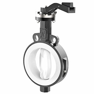

Дисковые затворы применяют на трубопроводах, когда нужно быстро перекрывать поток рабочей среды или управлять его расходом. Конструкция сравнительно компактная: внутри корпуса находится поворотный диск, соединенный со штоком и приводом. ГОСТ 13547-2015 относит затворы дисковые поворотные эксцентриковые к трубопроводной арматуре запорного, регулирующего и запорно-регулирующего назначения. Стандарт также предусматривает разные варианты присоединения, приводов и конструктивного исполнения, в том числе модели с одним или несколькими эксцентриситетами.
Как это работает
В обычной конструкции ось вращения диска расположена относительно уплотнения определенным образом. У эксцентрикового исполнения геометрия смещена, поэтому при повороте диск взаимодействует с уплотнительной поверхностью иначе. Количество эксцентриситетов зависит от конструкции. В промышленной арматуре встречаются одно-, двух- и трехэксцентриковые решения. Чем сложнее схема, тем больше возможностей оптимизировать контакт диска и уплотнения под конкретные условия работы. Такой принцип позволяет снизить трение между уплотняющими поверхностями в процессе открытия и закрытия. Однако характеристики конкретного изделия определяются его конструкцией, материалами и параметрами рабочей среды.
Где применяют дисковые затворы
Арматуру используют в системах водоснабжения и водоотведения, теплоснабжении, промышленной инфраструктуре, вентиляционных установках и различных технологических трубопроводах. При выборе необходимо учитывать не название оборудования, а условия эксплуатации. Значение имеют давление, температура, состав среды, диаметр трубопровода и требуемый класс герметичности. Для проектировщика особенно важны:
  • номинальный диаметр и давление;
  • материал корпуса, диска и уплотнения;
  • температура и химические свойства среды;
  • способ присоединения к трубопроводу;
  • тип привода и режим управления.
Чем эксцентриковая конструкция отличается от обычной
Одно из преимуществ эксцентриковой схемы — возможность уменьшить контакт диска с уплотнением во время значительной части поворота. Это может снижать износ уплотняющих элементов, хотя фактический ресурс зависит от среды, количества циклов и правильности эксплуатации. В конструкциях с несколькими эксцентриситетами геометрия дополнительно изменяется таким образом, чтобы при закрытии обеспечить требуемое взаимодействие диска с уплотнением. Такие решения применяют там, где к арматуре предъявляются повышенные требования. При этом сложная конструкция обычно требует более внимательного подбора и обслуживания. Нельзя выбирать затвор только по диаметру трубы: рабочие параметры должны соответствовать технической документации конкретного изделия.
Как подобрать подходящую модель
При проектировании сначала определяют параметры трубопровода и рабочей среды, а уже затем выбирают конструкцию затвора. ГОСТ 13547-2015 устанавливает требования к конструкции, материалам, испытаниям, надежности и безопасности дисковых затворов. Важно также заранее определить способ управления. Для небольших диаметров может использоваться ручной привод, а на технологических линиях востребованы редукторные, электрические, пневматические или гидравлические приводы.
Затворы дисковые поворотные эксцентриковые подходят для широкого круга промышленных задач, но их характеристики нельзя оценивать отдельно от всей трубопроводной системы. Правильный выбор начинается с анализа среды, давления, температуры, диаметра и требуемого режима работы — именно эти параметры определяют конструкцию, материалы и тип привода.
