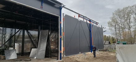

Как работает конвективная камера
В конвективной камере воздух нагревается в калориферах — теплообменниках, через которые идёт горячая вода от котла. Осевые вентиляторы, установленные над ложным потолком, гонят нагретый воздух через штабель: доски уложены рядами на прокладках, и воздух проходит в зазорах между ними. Испарившаяся влага уходит наружу через вытяжные клапаны, взамен поступает свежий воздух. Автоматика по датчикам температуры и влажности управляет котлом, клапанами и увлажнением и ведёт пиломатериал по режиму.
Главные плюсы — скорость и объём. Хвойная доска 50 мм в камере на 50 кубометров сохнет примерно 9–10 суток. Котёл может работать на собственных отходах: опилках, щепе, горбыле, — и тогда тепло почти бесплатное.
