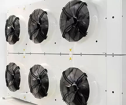

Для зонтов над линией обычно берут радиальные или канальные вентиляторы: им нужен напор, чтобы протолкнуть воздух через жировые фильтры и длинный воздуховод. Для общего воздухообмена в складах, моечных и подсобных помещениях, где трасса короткая, а объём большой, хорошо подходят осевые вентиляторы (https://alfacool.by/osevye-ventilyatory/): их можно поставить прямо в стену или окно, и они перемещают много воздуха при небольших затратах энергии. Главное, чтобы корпус и двигатель были защищены от влаги, а крыльчатка легко чистилась от жирового налёта.
