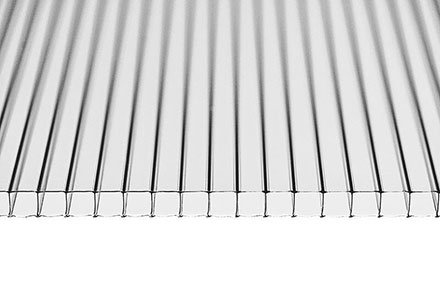

Есть и два принципиально разных вида поликарбоната: монолитный (сплошной лист) и сотовый, внутри которого проходят воздушные каналы.

Для теплицы и крыш над верандой чаще берут поликарбонат сотовый 10 мм: такая толщина даёт хороший баланс между прочностью, теплоизоляцией и весом, а шаг каркаса при этом не приходится делать слишком частым. Для небольших парников хватит и 4–6 мм, а для крыш с большим снеговым весом иногда выбирают лист потолще.
