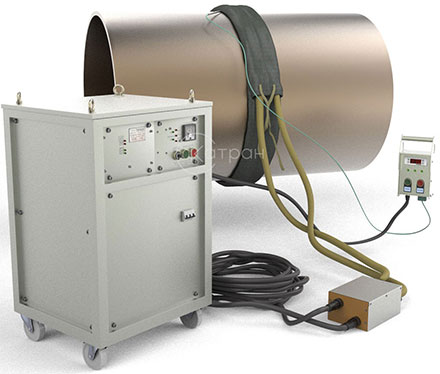

Машина для термообработки сварочных стыков может иметь несколько независимых силовых и измерительных каналов, но само количество подключений ещё не показывает реальную пропускную способность участка. Нужно учитывать время монтажа нагревателей, разгона, выдержки, охлаждения и демонтажа. В некоторых технологиях именно выдержка занимает большую часть общего времени.

Два стыка могут находиться на разных стадиях процесса: первый уже вышел на выдержку, второй только разогревается. Если система умеет регулировать зоны независимо, их можно вести параллельно по разным участкам одной программы.
Однако параллельность требует достаточного числа измерительных каналов и чёткой привязки датчиков. Ошибка, при которой регулятор одного стыка получает сигнал термопары другого, опаснее обычного организационного простоя.
