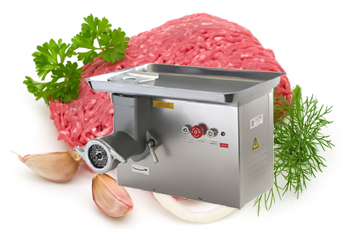

1) Мясорубка. Для небольших объемов подойдут мясорубки производительностью 200 - 300 кг/час. Рекомендуем Вам приобрести мясорубку с системой Unger для более качественного измельчения сырья.
В ассортименте «Компании БИО» представлены модели следующих производителей:
Fimar. Данный итальянский производитель выпускает широкую гамму мясорубок: модели с реверсом 22/RS Unger (на 220 или 380 В). Корпус мясорубки выполнен из нержавеющей стали. Внутренние детали мясорубки (шнек, загрузочная воронка, нож, решетка) - съемные. Наличие реверса облегчает переработку наиболее жестких кусков мяса. Мясорубки со съемным режущим узлом 22/TE Unger (на 220 или 380 В). Корпус из полированного алюминия с бункером из нержавеющей стали, полностью извлекаемый режущий узел из нержавеющей стали, Мясорубки Fimar — это качество и надежность по приемлемой цене.
