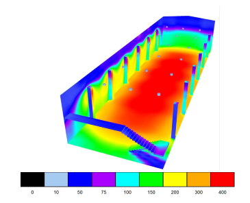

Экономический эффект применения светодиодных светильников наглядно демонстрирует пример – проект модернизации выставочного павильона на ВДНХ. Параметры проекта: длина помещения – 41 м, ширина – 12 м, высота – 7,31 м. Уровень освещенности в рабочем режиме – 300лк.
Для выполнения требований к освещенности потребуется 20 светильников с МГЛ с номинальной потребляемой мощностью 250 Вт (полная потребляемая – ок. 280 Вт). Установленная мощность системы на светильниках с МГЛ составляет 5,6 кВт. Эквивалентная замена – 18 светильников мощностью 100 Вт Astra или 22 светильника Lotus. При этом установленная мощность системы на светильниках Astra составит всего лишь 1,8 кВт, т.е. более чем в 3 раза ниже, чем на светильниках с МГЛ!
Светотехнический расчет выставочного павильона, освещенного светильниками Astra.
