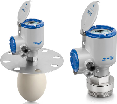

OPTIWAVE 6400 с каплевидной антенной — логическое продолжение линейки 24 ГГц уровнемеров OPTIWAVE 6300
Уровнемеры получили обновленный компактный конвертер сигналов, сохранив проверенные временем каплевидные антенны из полипропилена или PTFE. Форма и материал антенны снижают возможность оседания взвеси, антенна не имеет карманов и полостей, которые могли бы забиться при эксплуатации.
Радарный уровнемер OPTIWAVE 6400
  • Погрешность: ±2 мм
  • Диапазон измерений: 0…100 м
  • Температура на технологическом присоединении: −50…+130°C
  • Рабочее давление: −1…16 бар изб.
  • Температура окружающей среды: −40…+80°C
  • Антенна: металлическая рупорная (316L), каплевидная (PP, PTFE) возможно удлинение антенны
  • Присоединение: резьбовое (G1, G1½, 1 NPT, 1½ NPT), фланцевое (DN80…200)
  • Выходные сигналы: 4…20 мА (+HART®), FOUNDATION™ Fieldbus, PROFIBUS PA — в подготовке
OPTIWAVE 6500 — абсолютно новый прибор, работающий на частоте 80 ГГц
Высокая частота сводит к минимуму влияние взвеси в бункере, гарантируя уверенное измерение порошкообразных веществ. Линзовая антенна из PEEK имеет малые габариты, что минимизирует налипание среды и значительно упрощает установку прибора. Высокая частота обеспечивает наименьший угол распространения измерительного луча (4°… 8°), что позволяет применять OPTIWAVE 6500 в бункерах с внутренними конструкциями.
Радарный уровнемер OPTIWAVE 6500
  • Температура на технологическом присоединении: −60…+200°C
  • Рабочее давление: −1…40 бар изб.
  • Температура окружающей среды: -60…+80°C
  • Антенна: линзовая (PEEK)
  • Присоединение: резьбовое (G1½, G3, 1½ NPT, 3 NPT), фланцевое (DN50…200)
