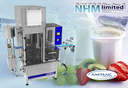

Автомат для фасовки в стаканчики CFM-2L «ультраклин»

Не так давно, компания NHM Limited, выпустила на рынок упаковочного оборудования автомат для фасовки в стаканчик/ведро собственного производства. И первые клиенты не заставили себя долго ждать. Так, одним из первых клиентом на такую машину стала компания Lactalis. При чем по желанию клиента эта машина была изготовлена в исполнении «ультраклин» для обеспечения длительного срока хранения продукции.
Автомат для фасовки в стаканчики CFM-2L «ультраклин» - это двухрядный автомат в исполнении «ультраклин». Данная машина предназначена для фасовки жидких и вязких продуктов, как: йогурт, десерты, холодное кофе, плавленый сыр, шоколадная паста и подобные продукты в пластиковые стаканчики с запайкой термосвариваемыми платинками из алюминиевой фольги. В зависимости от требований Заказчика машина может быть оснащена узлом укупорки пластиковой крышкой - нахлобучкой для гигиенического открывания/закрывания стаканчика.
Особенности:
  • Очистка воздуха в зоне фасовке фильтрами класса G4 и НЕРА фильтром класса Н14;
  • Универсальные поршневые дозаторы для вязких и жидких продуктов с увеличенными гигиеническое свойствами для обеспечения безразборной мойки;
  • Рама и боковые панели полностью изготовлены из нержавеющей стали с защитными акриловыми ограждениями;
  • Исполнение корпуса с возможностью загрузки тары без открытия дверей;
  • Машина оснащена PLC контроллером и цветным сенсорным экраном;
  • Автомат карусельного типа, привод поворотного стола - механический;
  • Защитная функция “Нет стаканчика - Нет дозировки - Нет крышки”;
  • Подключение к СИП мойке
Опциональная комплектация:
  • Накопительный стол;
  • Принтер для нанесения даты;
  • УФ лампа для обработки стаканчиков и платинки;
  • Привод поворотного стола на базе серводвигателя;
  • Поршневой дозатор с сервоприводом;
  • Продуктовый бункер с нагнетателем или подогревом;
  • СИП мойка (локальная)
