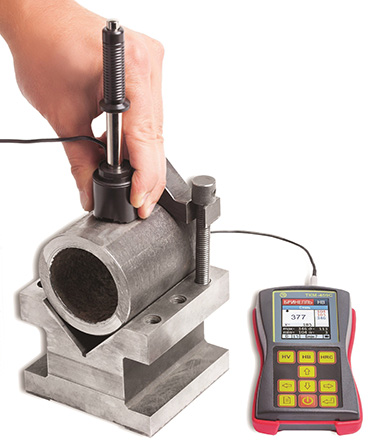

Проведение замера ультразвуковым датчиком
  • Установить датчик на объект контроля перпендикулярно поверхности. Максимально допустимое отклонение – 15 градусов.
  • Плавно нажимая на корпус датчика, вдавить алмазный наконечник в контролируемую поверхность, удерживая его двумя руками. Раскачивания и изменение расположения датчика в процессе измерения недопустимы.
  • Зафиксировать датчик в статичном положении до звукового сигнала электронного блока.
  • Сразу после звукового сигнала датчик нужно поднять в воздух от поверхности контролируемого объекта.
  • Зафиксировать результат замера, который появится на дисплее твердомера примерно через 1 секунду.
При определении твёрдости металла в труднодоступных местах, замер можно выполнять без насадки. В этом случае важно, чтобы боковые поверхности датчика не соприкасались с объектом контроля.
Ультразвуковой твердомер ТКМ-459C-Машпроект
В случае измерения твердости криволинейных и цилиндрических поверхностей (металлических труб) следует использовать специализированную насадку «U-459». Она значительно упрощает работу оператора и исключает риск возникновения неточности результата замера.
