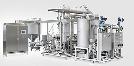

 Линия для производства конфет суфле

- Самый первый этап, как и на многих других производствах, это подготовка ингредиентов к переработке: просеивание сахара, размягчение сливочного масла, замачивание агара. По оборудованию здесь все максимально просто: просеиватель и чаша для агара. Затем идут этапы по приготовлению сиропа и подготовке массы из масла и сгущенного молока. Сироп варится из сахара, агара и патоки в одном варочном котле с метелкой и паровым обогревом при строгом соблюдении показателей по давлению пара и температурного режима вываривания сиропа. Параллельно с этим процессом происходит смешивание сливочного масла со сгущенным молоком до образования однородной массы.
Подготовленные ингредиенты поступают в общую машину для сбивания, туда же вносятся и дополнительные элементы – красители и ароматизаторы. Весь процесс занимает около 10-15 минут интенсивного перемешивания, после чего должна получиться пышная кремово-сбивная масса.
