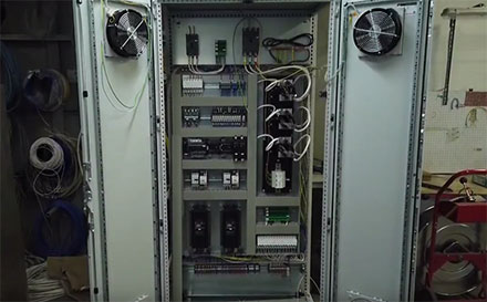

Производство и сборка шкафов управления и автоматики для 2-х объектов SPK – зоны открытой окраски и окрасочно-сушильной камеры.
Зона открытой окраски представляет собой специализированную технологическую вентиляцию для быстрой и безопасной окраски изделий в условиях открытого цехового пространства. О принципе работы зоны мы подробно рассказали в предыдущих видео. Режимами работы зоны управляет система автоматики. Она оповещает об общем состоянии системы, включая параметры: объем подаваемого воздуха, его температура, загрязнение фильтров, а также типу секций в работе и других.

В систему управления входят следующие составляющие:
  • электрический шкаф;
  • стойка управления с ЖК-панелью (класс защиты IP 65);
  • основной выключатель (на стойке управления);
  • кнопка аварийной остановки;
  • кнопка открытия и закрытия ворот;
  • индикатор наличия питания (на стойке управления);
  • устройство, которое препятствует доступу к блоку управления лиц, которые не имеют соответствующие полномочия.
Состав системы управления включает в себя:
  • электрический шкаф,
  • стойку управления с ЖК панелью, класс защиты панели - IP65,
  • кнопку аварийной остановки (на стойке управления);
  • кнопку открытия и закрытия ворот;
  • устройство, препятствующее доступ к блоку управления лиц, не имеющих соответствующие полномочия.
Второй шкаф управления собирается для окрасочно-сушильной камеры. Он снабжается промышленным контроллером. Шкаф автоматики предназначается в т.ч. для управления вентиляционным агрегатом с нагревом воздуха, производительностью 10 тыс. м3/час.
Особенностью проекта камеры является электрический воздухонагреватель, для управления электрическим нагревателем в шкафу предусмотрена соответствующая коммутация. Нагрев воздуха до заданной температуры производится по температурному датчику, установленному в камере.
Шкаф оснащён частотными регуляторами для двигателей вентиляционного агрегата для возможности настройки давления или разряжения в камере - регулировка производительности. Система автоматики отслеживает давление в камере. С пульта управления с сенсорным экраном производится настройка режимов работы камеры - окраска / сушка, задание температуры нагрева, время работы, сообщения об ошибках. Система сигнализирует о загрязнённости краскоостанавливающих фильтров. Включение - выключение освещения камеры также производится с панели управления с сенсорным экраном.
