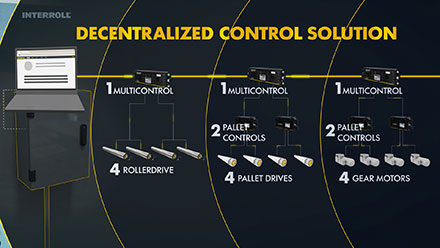

Сант-Антонино, Швейцария. Мощная система MultiControl от Interroll, проверенное во всем мире решение для управления транспортировкой контейнеров, теперь доступна и для автоматизированной транспортировки поддонов: в комбинации с модульной платформой палетных конвейеров (MPP) она унифицирует и упрощает процессы управления приводами с рабочим напряжением 400 и 48/24 В. Тем самым значительно снижаются затраты на планирование и установку в рамках систем материальных потоков. В зависимости от потребностей заказчика системные интеграторы могут использовать это решение для реализации самых разных автоматизированных систем — от автономных самонастраивающихся палетных конвейеров без программируемого логического контроллера (ПЛК) до сложных систем в среде Индустрии 4.0.
Новое решение MultiControl для палетных конвейеров — это контроллер с поддержкой нескольких протоколов (PROFINET, EtherNet/IP и EtherCAT), с помощью которого можно интегрировать до четырех приводов (например, мотор-редуктор с рабочим напряжением 400 В или RollerDrive, а также соответствующие датчики) на уровне полевой шины и управлять ими. Интегрированная логика конвейера Interroll позволяет, к примеру, реализовать автономные палетные конвейеры с накоплением нулевого давления без использования ПЛК, что значительно снижает затраты на планирование и ввод в эксплуатацию большого количества стандартных систем в логистике поддонов. При необходимости систему MultiControl можно также подключить к ПЛК, чтобы централизованно получать текущие рабочие данные конвейера в режиме реального времени или адаптировать материальный поток к конкретным требованиям заказчика путем программирования.

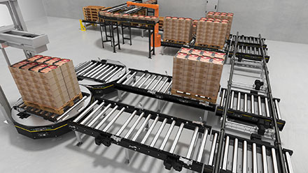

MPP — это технологическая база для приводных палетных конвейеров, отличающаяся гибкой модульной конструкцией. В зависимости от исполнения конвейерной линии и выбора конвейерных модулей поддоны весом до 1200 кг можно транспортировать с максимальной скоростью 0,5 метра в секунду. В сочетании с автономно работающими системами хранения и возврата, тележками для транспортировки и системой поточного хранения поддонов MultiControl позволяет создавать эффективно работающие, компактные склады для поддонов, рассчитанные на обработку 100 поддонов в час на одну систему хранения и возврата или тележку для транспортировки.
