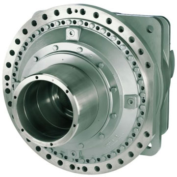

Как выбрать редуктор
Практически в любом промышленном или производственном оборудовании имеется редуктор. Он необходим для передачи вращающего момента от электродвигателя и обеспечения правильной работы устройства. Именно от правильности подбора такого узла зависит долговечность и надежность машины или станка. Разберемся, как выбрать редуктор, чтобы не столкнуться с преждевременной поломкой и серьезными финансовыми потерями.
Типы устройств
Перед приобретением редуктора лучше всего составить кинематическую схему привода. Делается это для того, чтобы определиться с типом механизма. Различают следующие разновидности:
  • Цилиндрические редукторы. Их особенностью является параллельное расположение осей валов, которые расположены в одной плоскости (горизонтально или вертикально).
  • Червячные. Одно- или двухступенчатые механизмы, в которых используется особый тип зацепления. Валы пересекаются или находятся перпендикулярно / параллельно.
  • Коническо-цилиндрические. В таких устройствах оси двух валов пересекаются под прямым углом.
Важным является размещение выходного вала в пространстве. В червячных устройствах один и тот же вал может находиться в любой плоскости. В цилиндрических и коническо-цилиндрических механизмах выходные валы, как правило, должны устанавливаться горизонтально.
