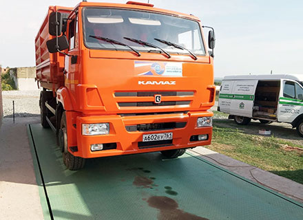

Чтобы избежать подобных ситуаций, рекомендуем установить на территории своего предприятия автомобильные весы на железобетонном фундаменте, либо в крайнем случае бесфундаментные весы. Такие весы должны быть оборудованными современными цифровыми тензометрическими датчиками, это позволит значительно сократить возможность воздействовать на показания взвешивания с помощью специализированных устройств (аналоговые датчики не защищены от такого воздействия).

Несмотря на то, что и фундаментные, и бесфундаментные автомобильные весы выполняют одни и те же функции, они имеют различную степень надежности в эксплуатации.
Фундаментные автовесы – это изделие монументальное, надежное, позволяющее производить взвешивания грузовых автомобилей большой грузоподъемности и любой длины. Строительство таких весов на территории предприятия подразумевает длительное и интенсивное использование, поэтому место выбирается тщательным образом.
Главной отличительной чертой бесфундаментных весов является их мобильность, вы сможете даже самостоятельно произвести их демонтаж и монтаж за 3-4 часа и перевезти их на новое место для взвешивания. После установки на новое место, необходимо произвести точную настройку с применением эталонного груза, а так же заказать прохождения государственной поверки. Без государственной поверки, коммерческие взвешивания нельзя.
