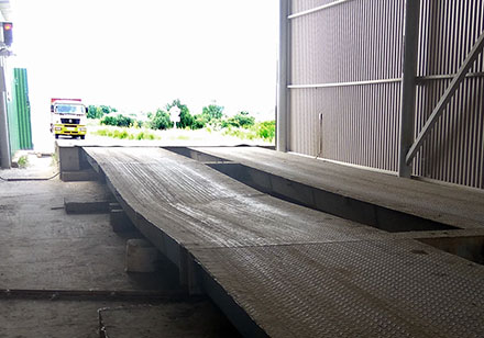

Продолжаем рассказывать об основных неисправностях возникающих в процессе эксплуатации автомобильных весов, а также при халатном отношении к проекту поставщиков.
Очистка и промывка автомобильных весов от накопившейся грязи и наледи
Основной причиной появления такой проблемы, является не соблюдения обязательных регламентных работ. Вследствие чего происходит излишнее скопление снежных масс и наледи под весовой платформой в зимний период, а в летный период происходит скопление грязи, что приводит к уменьшению зазора между платформой и фундаментом. Также снег и грязь могут попадать на опоры тензометрического датчика, это все влияет на точность показаний при взвешивании, а при большом скоплении и к выходу из строя весов.
Работы по техническому обслуживанию:
  • необходимо произвести промышленную чистку пространства под весами, для удаления загрязнения.
Обрыв кабеля тензометрического датчика
Причиной такого ремонта может служить несколько факторов, а иногда и их совокупность. Были допущены нарушения при производстве монтажа весов, отсутствие внешней защиты кабеля, нарастание льда на кабеле, механические повреждения.
Ремонтные работы:
  • проведения работ по восстановлению целостности коммутации.
Разрушение тензодатчика и узла встройки
Основной причиной такой поломки является неправильная работа в организации взвешивания. Был нарушен допустимый скоростной режим, а также предельная осевая нагрузка при заезде двух автомобилей.
Ремонтные работы:
  • проведения работ по демонтажу разрушенного тензометрического датчика и узла встройки, замена и установка нового тензометрического датчика и восстановления целостности узла встройки,
  • проведение точной настройки автомобильных весов,
  • прохождение внеочередной государственной поверки.
Раскол тензометрического датчика
Основной причиной такой неисправности является неправильная организация процесса взвешивания, нарушение скоростного режима при заезде на грузоприемную платформу и резкое торможение груженого транспорта.
Ремонтные работы:
  • поднятие грузопреимной платформы весов,
  • проведение демонтажа разрушенного тензометрического датчика,
  • проведение установки нового тензометрического датчика,
Разрушение монолитного фундамента автомобильных весов
Основной причиной возникновения такой неисправности является не соблюдение технологических стандартов в строительстве, в том числе применение низкокачественного бетона.
Ремонтные работы:
  • проведения полного демонтажа автомобильных весов,
  • восстановление фундамента, в том числе опорных площадок и прочности закладных элементов,
  • проведения работ по монтажу автомобильных весов,
