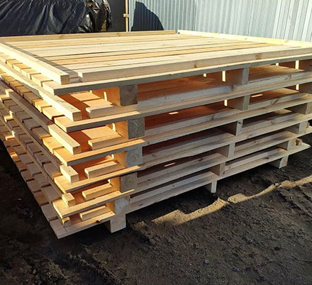

Шаг 1. Планирование и дизайн
Определитесь с размерами и конструкцией нужного поддона. Учтите, что стандартные размеры поддонов могут варьироваться в различных странах. Выберите габариты, которые соответствуют вашим нуждам. Учтите особенности транспортного средства и типы грузов, которые вы собираетесь перевозить. Сделайте чертеж вашего изделия. Вы можете использовать бумагу или специальную компьютерную программу.
Транспортировочные поддоны могут быть разделены на следующие типы:
  • Стандартные поддоны имеют размеры 800x1200 мм и соответствуют международным стандартам.
  • Универсальные поддоны обходят для использования в различных транспортных средствах и имеют размеры 1200x1200 мм.
  • Поддоны финского образца для габаритных и объемных грузов — 1200х1000 мм.
  • Специальные поддоны изготавливаются по индивидуальным размерам и требованиям.
Шаг 2. Подборка материалов и инструментов
Убедитесь, что у вас есть все необходимые материалы и инструменты. Вам понадобятся:
  • доски;
  • гвозди или саморезы;
  • шуруповерт или отвертка;
  • пила;
  • шлифовальная машина или наждачная бумага;
  • рулетка;
  • карандаш.
Шаг 3. Подготовка древесины
Прежде чем начать сборку, подготовьте древесину. Измерьте и отметьте нужные размеры на досках. Затем используйте пилу, чтобы аккуратно обрезать их. Помните, что правильные и точные измерения являются ключевыми факторами для прочности вашего поддона.
Шаг 4. Сборка каркаса
Соберите основную конструкцию поддона, располагая доски в соответствии с чертежом. Используйте гвозди или саморезы. Заранее просверлите отверстия, чтобы в процессе сборки конструкции древесина не треснула. Убедитесь, что конструкция крепка и устойчива. Рекомендуется использовать дополнительные перекладины в центре для усиления конструкции.
Шаг 5. Дополнительные элементы
В зависимости от ваших потребностей, вы можете добавить дополнительные элементы, такие как обрешетка, чтобы усилить верхнюю часть поддона. Также, подумайте о необходимости добавления ножек, чтобы обеспечить доступ к поддону снизу и облегчить подъем грузов.
Шаг 6. Завершающий этап
После завершения сборки, внимательно отшлифуйте поверхность поддона, чтобы избежать зазубрин и обеспечить безопасность при погрузке и разгрузке грузов. При необходимости, покройте поддон защитным покрытием или краской для дополнительной защиты от внешних воздействий.
Ваш транспортировочный поддон готов к использованию!
