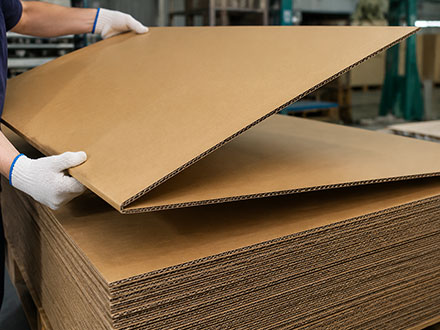

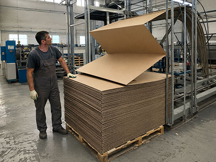

Что такое Z-картон и почему его называют бесконечным
Z-картон представляет собой длинное полотно гофрокартона, сложенное в компактную стопу по поперечным рилевочным линиям. Если посмотреть на пачку сбоку, чередующиеся сгибы напоминают латинскую букву Z. Отсюда появилось название. Слово «бесконечный» условно: материал имеет конечную длину, но его можно последовательно вытягивать из стопы и отрезать под задачу.
В отличие от обычного листа, такое полотно не заканчивается после одного стандартного формата. Упаковщик может использовать два, три или больше сложенных участков, если это предусмотрено размером материала и схемой упаковки. Поперечные линии помогают сгибать заготовку в повторяемых местах.
Z-картон бывает разной ширины, марки и слойности. Эти параметры подбирают так же внимательно, как для обычной гофроупаковки. Сам формат гармошки не делает материал автоматически прочнее и не позволяет игнорировать массу товара, высоту штабеля или влажность склада.

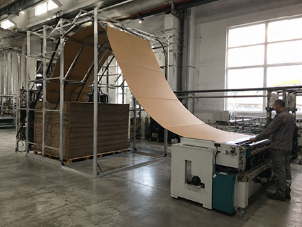

 подача бесконечного Z-картона в упаковочное оборудование
В рекламных описаниях Z-картон иногда выглядит как готовое решение всех упаковочных задач. На практике полотно является сырьем для упаковочной операции. Нужны схема, инструмент, фиксация, защита товара и контроль результата.
Если процесс не описан, сотрудник вынужден каждый раз изобретать коробку заново. Тогда растут обрезки и время работы. Простая карта раскроя и несколько типовых инструкций превращают гибкий материал в управляемую систему.

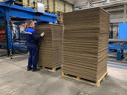

 производство и паллетный запас Z-картона
Разница проявляется не только в площади хранения. Сравнивать варианты нужно по всей упаковочной операции: от выдачи материала сотруднику до повторяемости готового результата.

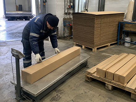

Когда готовая коробка лучше

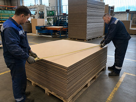

 измерение упаковки из Z-картона перед B2B-отгрузкой
Z-картон не должен заменять все короба только потому, что выглядит универсальным. Для потока одинаковых товаров готовая конструкция обычно быстрее, проще и стабильнее. Сотрудник делает несколько знакомых движений, а расход материала заранее известен.
Готовая коробка предпочтительна, когда важна высокая скорость ручной комплектации, автоматический упаковочный участок уже настроен под конкретный формат или товар требует сложного высечного ложемента. Также она удобнее для розничной выкладки, брендированной поверхности и конструкций с замками, ручками или отрывными элементами.

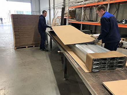

Как выглядит ручная упаковка шаг за шагом
 ручной раскрой широкого полотна Z-картона
Сначала сотрудник выбирает инструкцию для товарной группы и проверяет ширину полотна. На столе должны находиться ограничитель длины, безопасный режущий инструмент, лента и внутренние защитные элементы. Разметка на глаз допустима только для пробного образца, но не для ежедневного потока.
Товар помещают на защитную основу, закрывают уязвимые края и примеряют заготовку. Затем формируют ребра, торцы и нахлест. После фиксации проверяют, не двигается ли содержимое, выдерживает ли дно подъем и остается ли место для этикетки.

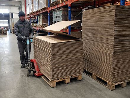

Как организовать хранение и упаковочный пост
Пачка должна стоять на ровном сухом основании и быть защищена от ударов погрузчика, протечек и высокой влажности. Нельзя размещать материал прямо у ворот, под трубами или на полу без поддона. Намокший картон теряет жесткость и хуже сгибается.
Полотно подают к столу так, чтобы сотрудник не тянул тяжелую стопу и не перегибал ее через острый край. Режущий инструмент фиксируют или хранят в безопасном месте. Обрезки сразу разделяют на пригодные для прокладок и отходы.

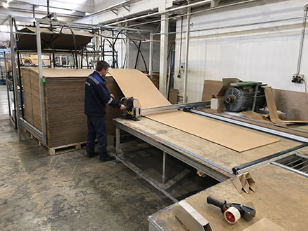

Рабочее место для ручной операции
 перемещение паллетных стоп Z-картона на складе
Стол должен поддерживать всю заготовку, особенно при упаковке длинных изделий. Свисающий край тянет материал, мешает точному резу и создает заломы. Для крупных товаров можно использовать роликовую опору или последовательность столов одинаковой высоты.
Лента, уголки, прокладки и этикетки располагаются в зоне одного-двух движений. Если сотруднику приходится обходить стол или искать инструмент, гибкая упаковка быстро становится медленной. Эргономику оценивают вместе с расходом картона.

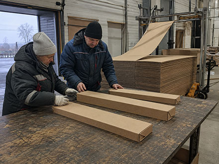

Как провести пилотный запуск
Выберите одну товарную группу с заметным разбросом длины и понятной статистикой отправлений. Не начинайте со всего склада. Подготовьте несколько схем, обучите небольшую команду и зафиксируйте исходные показатели готовой упаковки: время, расход материалов, объем и долю повреждений.
Пилот должен продолжаться достаточно долго, чтобы сотрудники столкнулись с разными размерами, а не только с удобными примерами. Сравнивайте одинаковые товары и маршруты. Если готовая коробка использовалась для легкого заказа, а Z-картон тестировался на тяжелом, вывод будет неверным.
