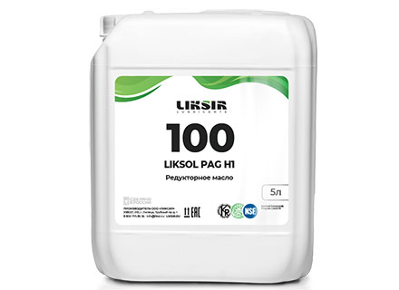

Редукторы конвейеров и упаковочных машин
Редукторное масло выбирают по типу передачи, классу ISO VG, температуре и нагрузке. Для цилиндрических и конических передач часто применяют составы на основе PAO. В червячных редукторах с высоким скольжением могут использоваться PAG-масла, если это допускает производитель.
При переходе между PAO, PAG и другими основами проверяют совместимость. Смешивание способно изменить вязкость, пенообразование и работу присадок. Если совместимость не подтверждена, требуется полный слив и согласованная промывка.
В карте фиксируют не только марку масла, но и конкретную вязкость. Иначе одинаковые канистры разных классов легко перепутать во время обслуживания.

В разделе масел с пищевым допуском LIKSOL представлены решения для разных механизмов: гидравлические, редукторные, компрессорные, цепные, вакуумные и силиконовые масла, а также специальные продукты для перистальтических насосов и других узлов.
Например, серия LIKSOL PAO H1 используется в гидравлических и редукторных решениях на полиальфаолефиновой основе. LIKSOL PAG H1 предназначена для редукторных применений, где востребованы свойства полиалкиленгликоля. LIKSOL COMPRESSOR PAO H1 относится к компрессорным маслам, а LIKSOL CHAIN H1 - к цепным.
Широкий ассортимент не означает, что на предприятии должно храниться много похожих канистр. После обследования номенклатуру можно рационально сократить, но только там, где один продукт действительно соответствует всем требованиям нескольких точек.
