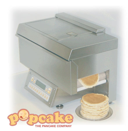

Особенности автомата и технические характеристики:
- компактный размер (53х35х35 см);
- выбор размера оладушки путем нажатия кнопки (три опции диаметра: - большой размер 15 см (60 грамм); - средний размер 10 см (40 грамм); - мини 3 см (6 грамм);
- быстрый старт (максимальное время готовности первой оладушки диаметром 15 см не превышает 50 секунд);
- высокая производительность (150 оладушек большого размера в час);
- выбор цвета степени прожарки (цвета поверхности) путем нажатия кнопки (две опции: светлая поверхность, темная поверхность);
- отсутствие необходимости использовать жиры и масло для жарки;
- электронный контроллер с тремя интерфейсами. Интерфейс пользователя позволяющий выбирать размер оладушки, количество оладушек, степень прожарки, кнопка Старт, индикатор окончания смеси, индикатор необходимости замены тефлонированных лент;
- «Лишние» для пользователя кнопки скрыты закрываемой на ключ панелью. Интерфейс учета позволяющий контролировать количество сделанных за день оладушек. Инженерный интерфейс для тонкой настройки параметров работы машины;
- корпус из нержавеющей стали AISI 304;
- система защиты не позволяющая персоналу пользоваться не сертифицированной смесью;
- простая очистка без использования специальных инструментов;
- простое подключение: стандартная евровилка в розетку;
- низкая потребляемая мощность: 5 Вт в режиме ожидания, 2400 Вт в режиме приготовления.
Принцип работы аппарата заключается в автоматической подаче смеси между двумя непрерывно двигающимися тефлонированными лентами подогреваемыми электрическими элементами, что исключает использование масла для жарки.
